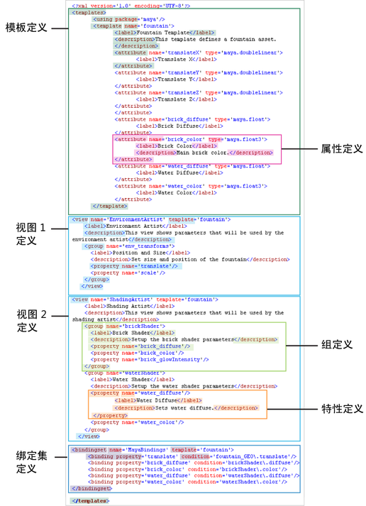

下图显示了包含两个视图的示例模板文件,并说明了模板文件中 XML 元素的放置。

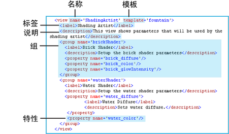

视图元素
模板可以包含一个或多个与其关联的视图。视图描述资源的特定显示布局,并可以用于根据不同的目的(例如不同的用户或工作流)定制界面。
视图使用 <view> 元素进行定义。视图中的属性使用 <property> 元素从模板进行引用。属性可以使用 <group> 元素进行分组。特定于视图的覆盖可以选择性地为某些模板信息提供。显示在界面中的属性标签和描述文本可以特别地按视图分别进行自定义(如果需要)。
视图元素可以针对模板内容对自定义用户界面布局进行定义。视图处于活动状态时,用户界面中仅显示包括在视图定义中的属性特性,其他模板属性将被抑制。视图特性可以组织到组中。
某些信息(标签、描述)在模板和视图中都可以提供。若已提供特定于视图的定义,此类定义将优先于模板级别的信息。
元素 描述
<name>
为该视图提供名称。视图名称是标识符,不得包含空格、特殊符号或多字节字符。若要为视图提供用户界面标签,请使用 <label> 属性。
<template>
标识此视图关联的模板。
<label>
(可选)显示视图的标签。如未指定标签,则系统将使用视图名称。该值可以进行本地化。详细信息请参见本地化元素:界面标签和描述
<description>
(可选)视图的注释文本。该文本作为工具提示帮助显示在界面的一些部分中(例如,“属性编辑器”(Attribute Editor))。详细信息请参见本地化元素:界面标签和描述
<property>
视图中包括一系列特性元素,这些特性元素用于引用模板属性。请参见特性元素
<group>
特性可以组织到组中。请参见组元素
示例代码:
<view name='ShadingArtist' template='fountain'>
	<label>Shading Artist</label>
	<description>This view is for the shading team. 	</description>
	<group name='Water_Shader'>
		<property name='water_diffuse'/>
		<property name='water_color'/>
	</group>
</view>

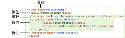

组元素
视图可以包括组元素。组可以组织 Maya 窗口和编辑器中的属性。例如,在“属性编辑器”(Attribute Editor)“资源编辑器”(Asset Editor)中,组用于创建可收拢的布局。在某些情况下(如在“通道盒”(Channel Box)中)不支持使用组,系统会改为将视图属性排布到有序列表中。
注:
组可以进行嵌套。
下表介绍了允许在组定义内使用的所有元素。
元素 描述
<name>
为该组提供名称。组名称是标识符,不得包含空格、特殊符号或多字节字符。若要提供组的显示标签,请使用 <label> 元素。
<label>
(可选)显示组的标签。如未指定标签,则系统将使用组名称。该值可以进行本地化。详细信息请参见本地化元素:界面标签和描述
<description>
(可选)组的注释文本。该文本作为工具提示帮助显示在界面的一些部分中(例如,“属性编辑器”(Attribute Editor))。详细信息请参见本地化元素:界面标签和描述
<property>
组包括一系列特性元素,这些特性元素用于标识组中包含的模板属性。
示例代码:
<group name='Brick_Shader'>
	<label>Brick Shading Properties</label>
	<description>Control main brick shader.<description>
	<property name='brick_diffuse'/>
	<property name='brick_color'/>
	<property name='brick_transparency'>
</group>

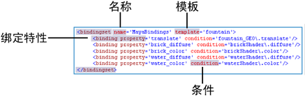

绑定集元素
一个模板可以有一个或多个与之关联的绑定集。绑定集是已发布名称(绑定特性)到节点属性(条件)之间的映射。“自动绑定”(Autobind)功能可以使用这种映射在使用该模板的任意资源中快速发布和绑定属性。
元素 描述
<name>
提供绑定集的名称。绑定集名称是标识符,不得包含空格、特殊符号或多字节字符。创建绑定集时,默认名称为“MayaBindings”。
<template> 标识与绑定集相关联的模板。
<binding property> 定义要映射到资源中属性的名称。
<condition> 表示资源中的属性。如果发出了“自动绑定”命令且 Maya 在资源中找到了该属性,则 Maya 将发布该属性并将其绑定到由相应绑定特性定义的名称。
可以在此处输入实际的属性名称或正则表达式。有关正则表达式的详细信息,请参见使用正则表达式
