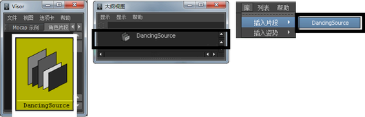

源片段可以在“Visor”、“大纲视图”(Outliner)和“库”(Library)中找到。
源片段包含将原始的未操纵关键帧动画数据变成片段时的这些原始未操纵关键帧动画数据。源片段不会显示在“Trax 编辑器”(Trax Editor)中。相反,Maya 会将源片段保存在“Trax 编辑器”(Trax Editor)外部,以防原始动画曲线被意外修改,并确保您具有可以还原到的未经修改片段。
每个常规片段都是源片段的一个实例。更改源片段的属性时,也将修改“Trax 编辑器”(Trax Editor)中源片段的每个常规片段。
源片段可以从 Trax 中的“Visor”、“大纲视图”(Outliner)或“库”(Library)菜单访问。请参见什么是 Visor、大纲视图和片段库?。通过在“通道盒”(Channel Box)中修改源片段的属性,可以编辑源片段。请参见编辑源片段。
