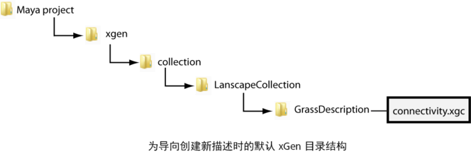

例如,在设置了 Maya 项目,并创建以下内容之后:
Maya 将为 XGen 生成以下默认数据结构。
