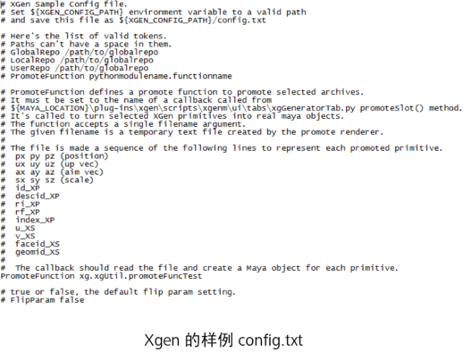

使用 config.txt 设置这些环境变量。
XGen 使用 XGEN_CONFIG_PATH 环境变量进行配置。它必须指向一个包含 config.txt 特性文件的目录。下图是一个 config.txt 示例:
