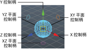

平移操纵器
拖动控制柄可沿相应轴移动选择。
拖动中心控制柄可以在视图平面上自由移动。
拖动平面控制柄可同时沿多个轴移动选择。

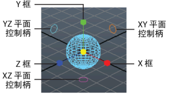

缩放操纵器
拖动框可沿相应轴缩放选择。
拖动中心框可以沿所有方向均匀缩放。
拖动平面控制柄可同时沿多个轴缩放。
