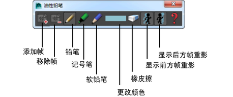

若要打开“油性铅笔”(Grease Pencil)工具,请单击面板工具栏中的“油性铅笔”(Grease Pencil)图标
,或从面板菜单中选择“视图 > 摄影机工具 > 油性铅笔”(View > Camera Tools > Grease Pencil)。请参见油性铅笔概述和使用油性铅笔在场景视图中绘制。
添加帧(Add frame) |
在“时间滑块”(Time Slider)中的当前时间添加油性铅笔帧。 |
移除帧(Remove frame) |
在“时间滑块”(Time Slider)中的当前时间移除草图和油性铅笔帧。 |
铅笔(Pencil) |
记号笔(Marker) |
软铅笔(Soft Pencil) |
更改颜色(Change color) |
单击以打开颜色选择器的精简版,并更改工具颜色。 双击以打开完全的颜色选择器。 |
橡皮擦(Eraser) |
在当前帧擦除油性铅笔草图上的笔刷笔划。 注: 如果正在 Wacom 设备上绘制草图且已安装最新的驱动程序,还可以使用光笔橡皮擦进行擦除。
显示前方帧重影(Show Pre-Frame Ghosts) |
显示针对当前帧之前的帧的重影草图。请参见控制油性铅笔图像混合。 |
显示后方帧重影(Show Post-Frame Ghosts) |
显示针对当前帧之后的帧的重影草图。请参见控制油性铅笔图像混合。 |
导入油性帧(Import Grease Frames) |
打开一个文件浏览器,以便在正确的时间使用归档中的图像更新场景。(请参见保存和共享油性铅笔草图。) |
导出油性帧(Export Grease Frames) |
创建包含场景油性铅笔图像的归档文件,以及包含图像名称和时间的一个 .xml 文件,以便其他应用程序使用这些数据。这使您可以共享油性铅笔场景。(请参见保存和共享油性铅笔草图。) |
帮助(Help) |
打开“油性铅笔”(Grease Pencil)帮助。 |
