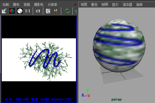

  6. 更改布局以同时显示画布和视图的场景(例如,“面板 > 布局 > 两个窗格并列放置”(Panels > Layouts > Two Panes Side By Side))。
  7. 在场景视图中,启用“硬件纹理”(Hardware Texturing)“着色 > 硬件纹理”(Shading > Hardware Texturing))。
    提示:
    若要提高纹理的显示质量,请打开着色器的“属性编辑器”(Attribute Editor),展开“硬件纹理”(Hardware Texturing),然后将“纹理”(Texture)分辨率更改为所需的设置。在 Windows 中,可能需要将质量设定为除“默认值”之外的值才能看到纹理更新。
  8. 在画布上绘制(请参见在画布上绘制)。每次释放鼠标按钮时,纹理会在将它应用到的表面上更新。
