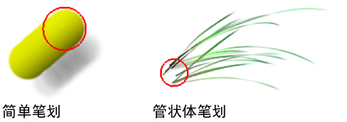

在显示“Paint Effects”画布时,将自动选择“Paint Effects 工具”(Paint Effects Tool)。光标将显示笔划路径的宽度。对于简单的笔划,笔刷宽度定义绘制图章。对于具有管状体的笔划,笔刷宽度定义笔划路径边界 — 管状体只能在笔刷宽度定义的路径内开始增长。
