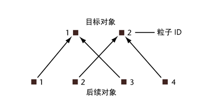

如果后续粒子对象中包含的粒子比目标对象多,且粒子没有在任一对象中消亡,那么附加的粒子会跟随目标的最先创建的粒子。
例如,假定创建一个包含两个粒子的目标对象和一个包含四个粒子的后续对象。这四个粒子会朝着那两个粒子移动,如下所示:
