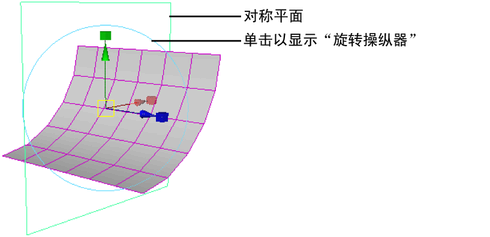

。 可以对多边形网格进行建模,然后使用“镜像切割”(Mirror Cut)功能沿用户定义的对称轴复制该模型。“镜像切割”(Mirror Cut)功能允许您手动定位网格将沿其复制的轴。还可以将复制的多边形网格与原始网格合并以创建一个合并的多边形网格。根据对称轴的位置,“镜像切割”(Mirror Cut)功能会产生非常有趣的对称效果。
使用“镜像切割”(Mirror Cut)对多边形网格进行对称建模

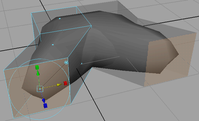

“细分曲面代理”允许您在修改原始网格的同时预览多边形网格的平滑版本。原始网格是半透明的,以便您可以查看下面的平滑版本。启用“细分曲面代理”(Subdiv Proxy)的“镜像行为”(Mirror Behavior)选项时,您可以在修改多边形网格原来的那一半的同时更新另外一半。
使用“细分曲面代理”(Subdiv Proxy)对多边形网格进行对称建模
。 原始网格将沿“镜像方向”(Mirror Direction)镜像。
所做的修改会自动更新细分曲面代理的另外一半。
