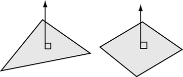

面法线
多边形某个面的正面使用称为多边形法线的向量以图形表示。法线是表示垂直于多边形曲面的方向的理论线。
面周围的顶点顺序决定了面的方向(无论多边形的一侧是正面还是背面)。例如,如果以顺时针方向放置顶点,则面法线指向下方。如果以逆时针方向放置顶点,则面法线指向上方。请参见创建多边形网格

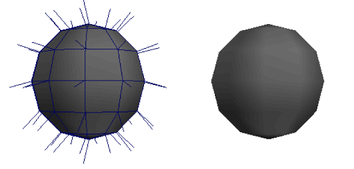

顶点法线

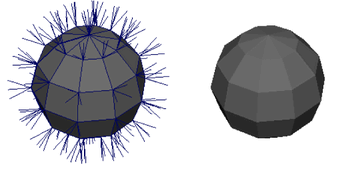

顶点法线决定了多边形面之间的视觉平滑效果。与面法线不同的是,它们不是多边形所固有的,而是反映 Maya 如何在平滑着色处理模式下渲染多边形。

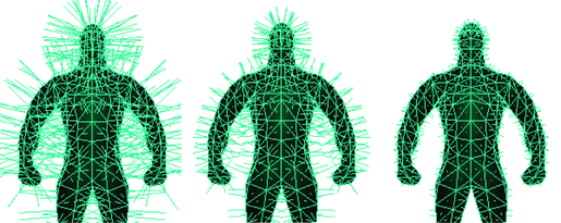

顶点法线显示为从顶点投影的线,共享该顶点的每个面都有一条顶点法线。
高级用户可能希望手动操纵顶点法线来创建硬边(折痕)和阴影的外观,而不使用其他几何体。可以使用法线 > 顶点法线编辑工具(Normals > Vertex Normal Edit Tool)手动操纵顶点法线。如果手动编辑多边形网格的顶点法线,则会将其锁定或冻结。解锁先前锁定的顶点法线时,Maya 会根据面的默认法线计算自动重新计算其顶点法线。
