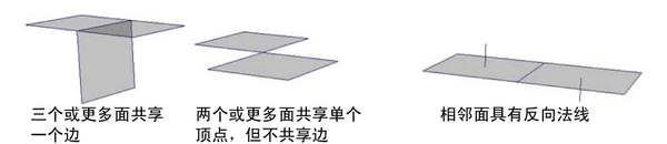

非流形拓扑多边形的配置使其无法展开为一个持续的平面部分。Maya 中的某些工具和操作不适用于非流形几何体。例如,旧版布尔算法和减少功能就不适用于非流形多边形拓扑。下面的图像显示了非流形拓扑多边形的三个示例。
  • 在第一个示例中(“T”形),两个以上的面共享一边。这就称为倍增连接的几何体。
  • 在第二个示例中(“蝶”形),两个面共享一个顶点,但并不共享边。
    两个三维形状共享一个顶点时也可能构成该形状(例如两个立方体相交于一点)。
  • 在第三个示例中,一个图形具有非连续的法线(不含边界边)。也就是说,每个多边形面上的法线指向相反的方向。这是一个不那么明显的非流形几何体示例。
