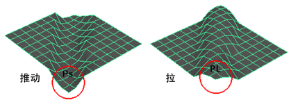

推动/拉动
可以在工具形状中向可配置的方向推动或拉动网格。

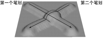

雕刻仅从引用曲面上的初始位置推动或拖动曲面的顶点。“最大置换”(Maximum Displacement)选项可控制顶点从引用曲面到达的最远位置。
在本示例中,两个笔划都将曲面升高到最大置换距离,但不超过该距离。
如果更新引用曲面,则当前状态变为引用,进一步雕刻将从新的基点置换顶点。
在本示例中,在第一个笔划后,用户更新引用曲面。然后第二个笔划将最大置换应用其中,超越现在已烘焙到引用曲面的第一个笔划。
可以手动更新引用曲面,或将“每一笔划后更新”(Update on Each Stroke)选项设定为完成笔画后,将每个笔画烘焙到引用。

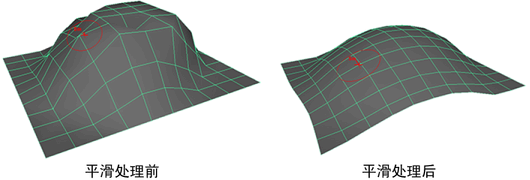

平滑处理。
可以在凹凸上绘制来使其平滑。通过平均分布笔刷半径中所有功能和所有其他附近功能的位置,该平滑操作正常工作。

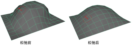

松弛
可以在凹凸上绘制来松弛大多数位置以外的曲面功能。与平滑不同,松弛仅通过平均分布最大曲面异常,从而保持总体形状来工作。

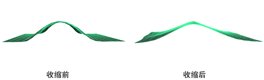

收缩
可以将顶点朝工具光标的中心向内拉动。收缩有助于更加明晰地定义现有的折痕。
注:
若要更加明确地进行收缩,请调整“雕刻几何体工具”(Sculpt Geometry Tool)选项中的“笔刷强度”(Brush strength)滑块。

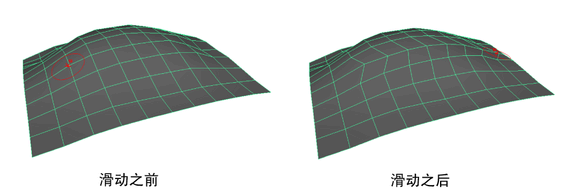

滑动
可以在笔划的方向滑动顶点,同时遵循曲面的现有形状。如果已选择“滑动”(Slide),建议禁用“引用曲面: 每一笔划后更新”(Reference Surface: Update on each stroke),因为“滑动”(Slide)将遵循引用曲面的形状。
提示:“雕刻几何体工具”(Sculpt Geometry Tool)处于活动状态时,还可以通过以下方式访问“滑动”(Slide)笔刷:按住 + + 并单击场景中的任意位置,然后从标记菜单中选择“滑动”(Slide)

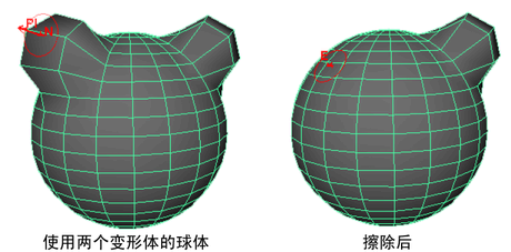

擦除
可以保存曲面的状态,然后擦除曲面的更改以返回到保存的状态。
也可以在每个笔划后启用选项来保存擦除状态,这样可以仅擦除所做的最后一个笔划。

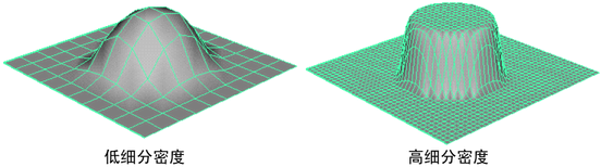

曲面密度
通常,建议您任何时候都最小化曲面中的面片/多边形数量。但是,使用“雕刻几何体工具”(Sculpt Geometry Tool)时,曲面具有越多的多边形,它变形为雕刻笔刷的形状就更精确。
