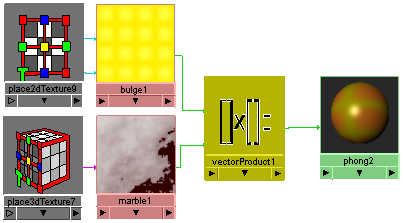

运算(Operation)
显示一个弹出菜单,可以从中选择一个运算符。以下示例基于 Input 1 作为“凸起”(Bulge)纹理,而 Input 2 作为“大理石”(Marble)纹理。
