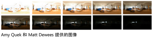

高动态范围图像相当于几个具有不同曝光的图像组合起来显示整个光范围(高光和阴影)。实际上,某些 HDR 图像是通过在一个特殊的 HDR 应用程序中合成几个具有不同(包围式)曝光的标准图像创建的。在单个图像 -- HDR 图像中模拟范围广泛的可用光时,这是必需的。
