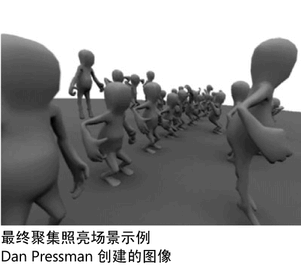

最终聚集是模拟全局照明的方法。
要为需要可靠度的架构可视化和娱乐场景实现理想的照明效果,只使用最终聚集就是一种简单快捷的方法,但在物理上未必是精确的光源。
与全局照明结合使用时,最终聚集可以为场景创建最逼真、物理上精确的光源条件。
