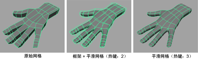

“平滑网格预览”(Smooth Mesh Preview)可以快速而轻松地查看平滑时多边形网格的显示方式。
默认情况下,当“平滑网格预览”(Smooth Mesh Preview)处于禁用状态时显示网格。当“平滑网格预览”(Smooth Mesh Preview)处于启用状态时,您可以同时显示原始网格和平滑预览(“框架 + 平滑网格”(Cage + Smooth Mesh)显示模式),也可以显示平滑预览本身(“平滑网格”(Smooth Mesh)显示模式)。
可以在任意一种显示模式的网格中修改组件。对原始网格所做的任何修改也将显示在平滑预览上。
注: “平滑网格预览”(Smooth Mesh Preview)仅更改网格的显示,以允许您可视化平滑时的显示方式。未修改或平滑原始网格。
例如,如果在“平滑网格预览”(Smooth Mesh Preview)处于启用状态时渲染网格,网格将以原始的未平滑状态显示在最终图像中。如果要在渲染中显示已平滑的网格,您可以将其转化为完全平滑的网格,。请参见将平滑网格预览转化为多边形
默认情况下,平滑网格预览使用“OpenSubdiv Catmull-Clark”细分方法,该方法对网格面应用统一的细化方案。有关详细信息,请参见 OpenSubdiv 概述
