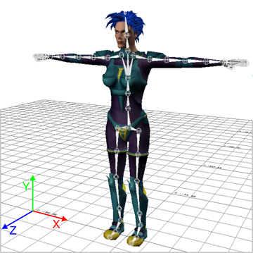

在使用“定义”(Definition)选项卡将角色骨架中的骨骼映射到 HumanIK 解算器理解的节点之前,必须将角色设置为基本的 T 形站姿,以便为 HumanIK 提供有关角色骨架和关节变换比例的重要信息。
角色的 T 形站姿必须尽可能与以下的描述和示例相匹配,以便为角色生成精确的结果。如果未正确配置 T 形站姿,那么解算器会将全部操作基于错误数据之上,并很可能产生出歪斜、古怪或意想不到的姿势。
T 形站姿有以下要求:
典型的 T 形站姿如下图所示:
注: 有关 HumanIK 所需特定骨骼结构的其他信息,请参见 HumanIK 角色结构
