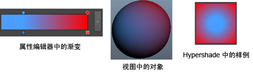

颜色渐变的方向。默认为“V 向渐变”(V Ramp)。以下介绍了选择“圆形类型”(Circular Type)并在“属性编辑器”(Attribute Editor)中调整“渐变”(Ramp)的颜色时会发生的情况(请参见渐变)。
控制渐变中的颜色混合方式。默认设置为“线性”(Linear)。在以上示例中,因为曲面是球形,“平滑插值”(Smooth Interpolation)的效果很好。
默认情况下,渐变设置为黑色和白色(从黑色到白色)。

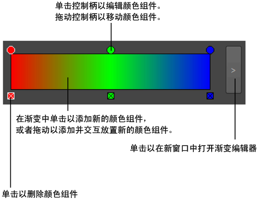

渐变中每个颜色组件的顶部都有一个圆圈颜色控制柄,同时在底部都有一个方形颜色图标。活动颜色在其颜色控制柄和图标周围具有白色边界。此外,您可以单击渐变右侧的箭头,以在更大的可调整窗口中打开渐变编辑器。

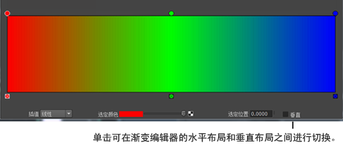

在大的渐变编辑器窗口中,可以编辑插值方法、选定的颜色和颜色条目。此外,还可以选中和取消选中“垂直”(Vertical)框,以便在渐变编辑器的垂直或水平布局之间进行切换。
选中“垂直”(Vertical)框可改变“渐变编辑器”(Ramp Editor)的大小。选中“垂直”(Vertical)框之后,“渐变编辑器”(Ramp Editor)将自动调整为合适大小。

活动的颜色组件。该属性仅适用于活动颜色。
渐变中的活动颜色组件的位置。该属性仅适用于活动颜色。范围为 0(渐变底部)到 1(渐变顶部)。
