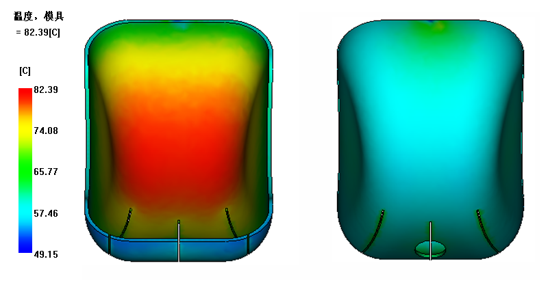

查看模具温度结果
在本任务中,您将分析“温度,模具”结果。
  1. 取消选中任意结果以将其关闭。
  2. 取消选中两个管道层。
  3. 单击“温度,模具”结果。
    此结果表明了模具表面或塑料/金属界面处的周期平均模具温度。非结晶材料(如此处使用的 ABS)的最佳温度变化范围是与目标温度相差不超过 10°C。在本例中,目标温度为 70°C。所以,此零件的范围远远超出了 10°C 的范围。零件的大部分区域温度过低,尤其是在型腔侧。型芯侧的温度也远高于型腔侧。这种温度分布可能会造成零件翘曲。
