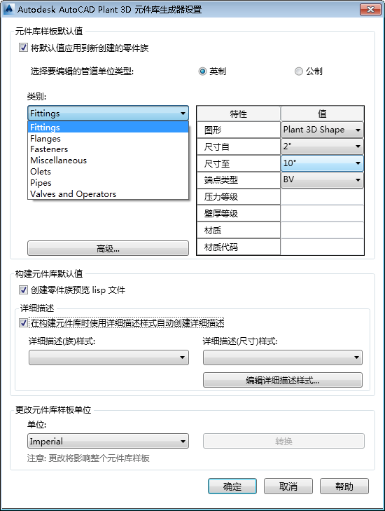

“设置”对话框
为新零件族设置默认的尺寸范围和单位。
设置将保存到 AutoCAD Plant 3D 元件库生成器的安装程序中,而不是保存到元件库样板中。
选择要编辑的管道单位类型
类别列表
指定元件类别的默认值。可以指定一个默认图形类型、尺寸范围、端点类型、压力等级和明细表。在创建零件族时,将使用默认值。
高级
显示“高级默认设置”对话框
创建零件族预览 LSP 文件
创建可以加载到三维建模器中的 AutoLISP 文件以预览参数化元件。在构建元件库时,将创建 LSP 文件。
使用详细描述样式自动创建详细描述
在构建元件库时,通过使用详细描述样式创建详细描述。
编辑详细描述样式
可以创建 LDS 文件并与 AutoCAD Plant 3D 等级库编辑器共享。
更改元件库样板单位
将元件库样板中的所有尺寸转换为在“单位”下拉列表中指定的单位。
