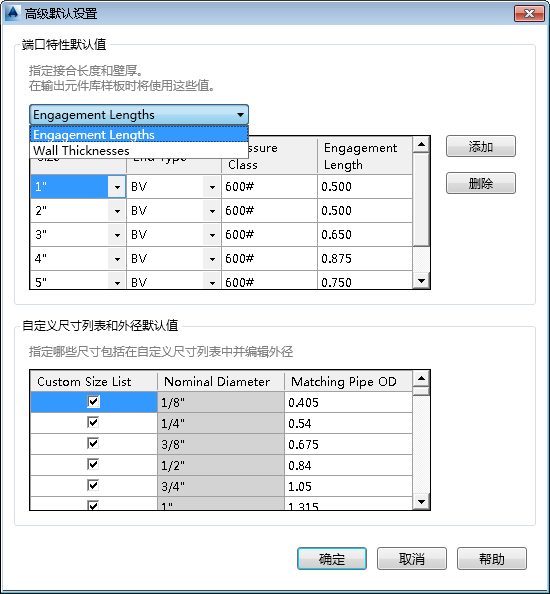

“元件库生成器高级默认设置”对话框
设置高级默认设置,例如墙厚度,啮合长度和外径。您还可以指定自定义尺寸列表。
设置将保存到 AutoCAD Plant 3D 元件库生成器的安装中。不会将它们保存到元件库样板中。
啮合长度和墙厚度
将啮合长度或墙厚度设置为与之匹配的端点类型和压力等级。您可以将啮合长度设置为具有套环的端点类型的内螺纹管件,例如 SW、THDF 和 LAP。连接到管件的管道不会显示超出啮合长度的部分,但剖切长度会包括啮合长度。
添加
将新行添加到列表的底部。
删除
删除选定的行。
自定义尺寸列表
如果在“零件族视图”中选定了“使用自定义尺寸列表”,则为零件族指定尺寸。也可以指定“外径”以匹配公称直径(例如:4.5" 外径可匹配 4" 公称直径)。
