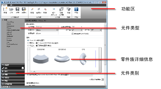

AutoCAD Plant 3D 元件库生成器允许 CAD 管理员和专家用户快速地创建管道元件内容。
可以创建新 PCAT 元件库文件或将内容添加到现有的 PCAT 元件库。还可以创建和共享类似于 Plant Exchange 中可用内容包的内容包:AutoCAD Plant 3D 内容包。
元件库生成器不会替换 AutoCAD Plant 3D 等级库编辑器,该等级库编辑器还可用于修改 PCAT 元件库文件。元件库生成器支持一次性创建大量的内容并且要求使用 Microsoft Excel 来为元件提供详细信息。
并非等级库编辑器的全部功能都受元件库生成器的支持。例如,用户不能指定阀操作器,也不能修改 ACAT 辅助元件库文件。
分三个基本步骤创建元件库
创建零件族,该零件族包含由元件的所有尺寸所共享的特性。
使用 Excel 来提供元件的详细信息,例如,每个尺寸的元件标注。
使用 Excel 文件中的尺寸信息来创建 AutoCAD Plant 3D 元件库。还可以创建一个内容包。
在元件库生成器中进行的大部分工作都与创建元件库样板相关。元件库样板包括元件类型、尺寸范围和元件特性的默认值。
