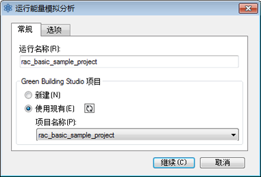

  8. 在“运行能量模拟分析”对话框中,为分析指定一个名称用作运行的名称。
    Autodesk Green Building Studio 使用“项目”的概念作为存储模型模拟运行的方法。 项目定义了建筑类型(例如学校、单一家庭住宅、办公室)、项目操作明细表(例如默认、24 小时、7 天)和项目位置。 这些变量在“能量设置”的步骤 2 中定义。
  9. Green Building Studio 中,指定是否要创建新的 Green Building Studio 项目或使用现有的项目。
    注: 如果使用现有项目,在分析中将使用现有项目的位置。 如果在“能量设置”中具有不同的设置,则会被现有项目以前建立的设置所替换。 在 Green Building Studio 中直接创建项目并在此处选择它以设置下列各项的自定义设置时,这有时会很有用:

  11. 单击“继续”以运行模拟。
    如果未出现错误情况,将创建并发送 gbXML 文件进行模拟。 服务器会将模拟结果返回到 Revit,这些结果将显示在“结果和比较”对话框中。
