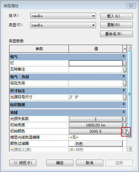

  7. 将蜡烛族的“初始亮度”参数链接到主体枝形吊灯族的“初始亮度”参数。
    链接这些参数并将枝形吊灯添加到建筑模型中时,您可以在项目中作为整体调整枝形吊灯的“初始亮度”参数(或其他链接的参数)。 您无法修改枝形吊灯中的各个蜡烛的“初始亮度”。
    1. 在主体枝形吊灯族中,从蜡烛族中选择其中一根蜡烛。
    2. 单击“修改 | <图元>”选项卡 “属性”面板 (类型属性)。
      “类型属性”对话框显示一个列,其列标题中有一个等号 。 对于可以链接到其他参数的每种类型的参数,在此列中会显示一个灰色按钮。
    3. 单击“初始亮度”参数(或者您希望能够为项目中的枝形吊灯修改的任何其他参数)的 列中的灰色按钮。
    4. 在“关联族参数”对话框中,选择“初始亮度”(或与您选择的类型参数相对应的参数),然后单击“确定”。
