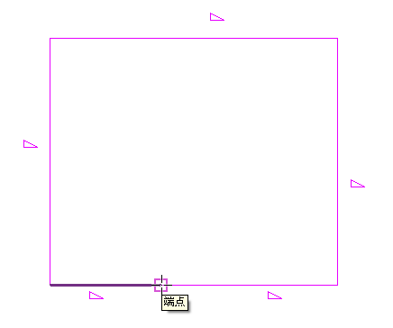

  5. 单击“修改 | 创建屋顶迹线”选项卡 “修改”面板 (坡度箭头),然后从老虎窗线段的一端到其中点绘制坡度箭头。
    坡度箭头的正确放置
