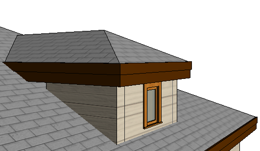

创建老虎窗以增强和展开屋顶。
在平面视图中,更改屋顶草图来创建仅由较小屋顶组成的老虎窗。 或者添加老虎窗墙、创建老虎窗屋顶,并将其附加到主屋顶。 然后创建老虎窗洞口以在屋顶中进行垂直剪切以及水平剪切。
本节内容
使用坡度箭头创建老虎窗
若要创建仅由较小屋顶组成且没有侧墙的老虎窗,请修改屋顶草图并使用坡度箭头。
在屋顶上创建老虎窗洞口
在添加老虎窗后,为其剪切一个穿过屋顶的洞口。
