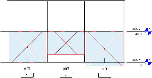

使用“底部偏移”参数可指明底部标高与房间下边界之间的距离。 要将底部标高用作房间下边界,请输入 0(零)。 要将房间下边界移至底部标高上方,请输入一个正值。 要将房间下边界移至底部标高下方,请输入一个负值。
例如,在以下剖面视图中:
