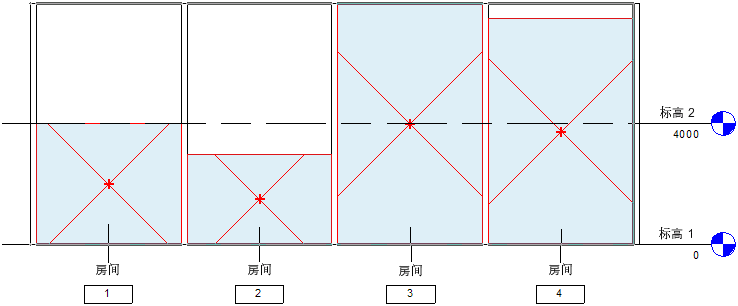

“上限”和“高度偏移”参数共同定义了房间的上边界。
注: 如果房间边界图元与上限偏移相交,则这些图元将形成上边界。 (请参见关于房间体积计算中的天花板和楼板。)
例如,假设一个房间从标高 1 开始。 为了表示该房间应该向上扩展到标高 2 上方的 4000 mm,可将“上限”指定为“标高 2”,并将“高度偏移”指定为 4000 mm。 默认情况下,“高度偏移”是标高之间的距离(10’ 或 4000 mm)。
