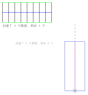

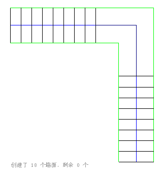

  8. 示例
    第一梯段已创建 9 个踢面,还剩 9 个踢面未创建
    垂直于原始梯段的附加梯段
    带有自动创建的楼梯平台的已完成草图
