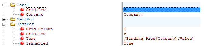

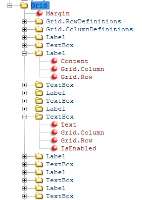

  4. 创建您要添加到“Data Standard”对话框“网格”文件夹下的任何标签或文本框。每个标签和文本框都需要有其自己的内容定义以及值,以表明它在对话框中的排序方式(Grid.Row 和/或 Grid.Column)。
    注: 行和列以索引 0 而不是 1 开头。如果需要新行或新列,只需复制并粘贴它们,然后将其插入到适当的定义部分。如果您不确定行高和列宽,只需使用值“自动”或“*”。
    文本框也需要启用 (IsEnabled)。
    提示: 复制现有标签和文本框并修改值,以便更快速地对 .xaml 文件进行更改。
    例如,如果您要添加新公司标签,需要导航到“网格”文件夹,插入新标签,并为其提供内容定义。然后,修改该标签的 Grid.Row 值,以指示在对话框中该标签应该采用的显示顺序。

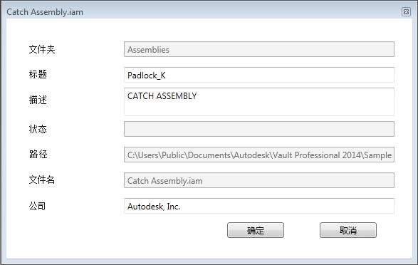

  6. 启动对话框以查看新标签和文本框,确保所有项目都正确显示。
