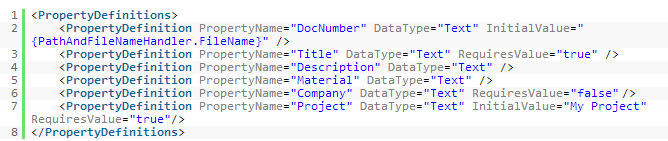

PropertyDefinition
包含一个或多个 PropertyDefinition 元素的列表。PropertyDefinition 是该配置文件的核心部分,允许您定义一个或多个特性。
将要在“Data Standard”对话框中作为特性访问的所有字段必须在这里进行定义。特性名称也是文件的名称或标题栏特性的名称。如果特性名称与现有文件特性(如 title)匹配,则将使用此文件特性。否则,将创建自定义特性。此规则的唯一例外是 AutoCAD。当 AutoCAD 同步特性时,它会从 Data Standard 将特性同步到标题栏属性,而不是文件属性。
特性定义可用的属性有:
特性
必需
说明
支持的值
PropertyName
特性的名称
字符和数字
DataType
定义数据类型
文本型、日期型、数值型、双精度型、布尔型
InitialValue
定义第一次应填充的值
任何文本
RequiresValue
定义字段是否必须包含值
True、False
Regex
定义用于控制用户输入的正则表达式
正则表达式语法
SyncDWGProperty
定义了是同步 DWG 特性还是使用在“Data Standard”对话框中输入的值创建 DWG 特性。
有关详细信息,请参见使用 SyncDWGProperty 属性映射 Data Standard 中的 AutoCAD DWG 特性
True、False
