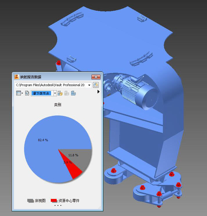

通过数据映射功能可以轻松访问模型的重要企业数据。报告数据将映射到模型,以便您可以查看报告结果和打开的模型之间的关系。将报告映射到模型可以改变模型的颜色以匹配相应的图表元素。可以将整个图表映射到模型,也可以选择要映射的图表元素。
报告控件中显示的图表将摘要打开的模型的实际值。但根据所包含的模型层次级别的不同,映射到模型的数据可能会显示不同的结果。可以通过以下三个选项指定应用数据映射的级别:

报告使用当前模型中的所有文件生成,包括附件。因此,图表与图形区域中显示的文件不能有 1:1 的关系。
例如,一个饼图图块可能指明大部分文件当前都处于“正在工作”(WIP) 状态。但将数据映射到模型时,只有一小部分文件会根据该 WIP 图块指定颜色。造成显示上的这种差异是因为该图块考虑了附着的文件和零件文件,但是图形区域中只有零件文件可见。您可以查看完整的报告,以了解组成饼图图块的文件的完整列表。

生成报告时,报告系统将在不了解文件关系的情况下计算文件。生成的图表表示实际的平面数据。由于模型有好几个级别,因此您可以将数据作为三个不同的级别进行映射,以更好地了解报告数据。这种多功能性使您可以在零件级别、部件级别和第一个子项级别检查模型数据。三个级别都检查完后,您会对报告结果有一个最全面的掌握。
叶节点映射
叶节点映射是模型的最小组成视图。只映射部件中的零件。项目的早期最常使用此级别,以了解零部件在开发过程中所处的位置。
所有部件映射
所有部件映射提供了与部件级别和第一级零件相关的报告结果的透视图。部件的颜色决定了其零件的颜色,但其子部件的颜色会另行指定。
第一级子项映射
第一级子项映射是最大组成视图。每个第一级子项中的所有零件和部件都被指定了与第一级子项相同的颜色。
