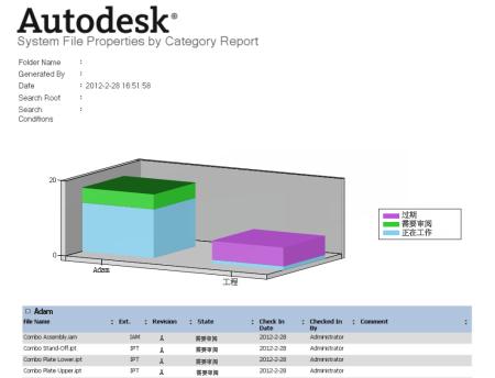

报告功能可以在四种不同的图表中显示数据:
注: 如果报告中包含 CAD 内的报告控件不支持的图表类型,则该图标不会在 CAD 图形区域内显示。可以使用报告查看器在该应用程序外查看该报告。
