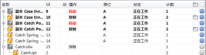

主视图网格
主 Copy Design 视图网格显示可用于复制的文件的名称、文件标识号、将针对文件执行的操作、文件的版本和状态以及当前列表中出现的文件实例数。
提示: 当分配操作时,默认情况下,参考文件名将设置为目标文件名。您可以查看“编号”面板,以按原始名称确定文件,或者将“文件名(历史)”添加到主视图中。
您还可以从主视图中管理复制操作自定义视图

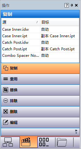

操作
在“操作”面板中,您可以查看分配了哪些操作以对主视图中的文件执行。
在主视图中配置文件后,您可以使用“操作”面板基于为它们分配的操作来过滤文件。分配的操作包括已复制、已重用、已替换、已排除或已编辑。
使用“操作”面板可以确认主视图中的复制设计配置以及进行任何必要的更改。
注: 您还可以在“操作”面板中通过将文件从主网格拖放到所需的操作按钮来设置操作。
有关详细信息,请参见 Copy Design – 操作
