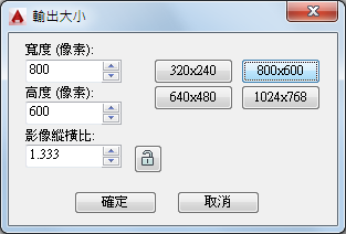

「輸出大小」對話方塊
設定彩現影像的輸出解析度。
設定唯一輸出大小時,會將其加入「彩現設定」選項板的「輸出大小」清單。「輸出大小」清單中可以暫時儲存四個唯一的輸出大小,但這些輸出大小不能與目前圖面一起儲存,也不能跨圖面階段作業保留。
選項清單
會顯示以下選項。
寬度
設定輸出影像的寬度解析度 (以像素表示)。
您可以設定介於 8 至 4096 之間的寬度。
高度
設定輸出影像的高度解析度 (以像素表示)。
您可以設定介於 8 至 4096 之間的高度。
影像縱橫比
設定彩現影像的縱橫比、寬高比。
變更此值會變更「高度」值,以保持彩現影像的縱橫比。
鎖住/解鎖影像縱橫比
鎖住使用自訂輸出解析度時的縱橫比。
「寬度」與「高度」會彼此相連;調整其中一個值也會使另一個值改變,以保持縱橫比。
「預置解析度」按鈕
選擇四個最常用的輸出解析度之一。
