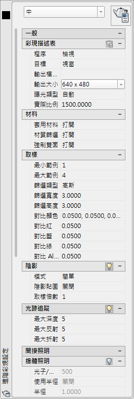

控制用於彩現的所有主要設定,包括預先定義和自訂的設定。
您可以使用「進階彩現設定」選項板來控制彩現設定。您也可以從「彩現設定」選項板中存取「彩現預置管理員」。
會顯示以下選項。
按照從最低品質到最高品質的順序列示標準彩現預置 (最多四個自訂彩現預置),並允許存取彩現預置管理員。
