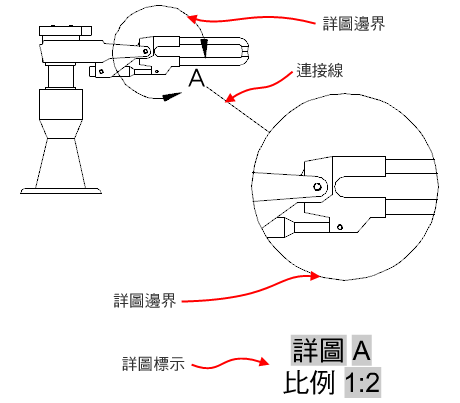

模型文件詳圖是來自既有的模型文件圖面視圖的投影視圖,其中以放大的比例展示視圖的特定部分。
以下插圖展示 VIEWDETAIL 指令所產生的不同圖元,以及用於指稱這些圖元的術語。詳圖型式可控制所列出之每個圖元的外觀。
