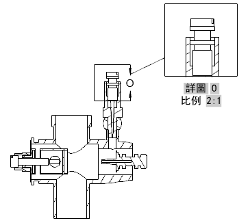

建立有矩形邊界詳圖的步驟
您可以從模型文件圖面視圖產生詳圖。
按一下
「配置」頁籤
「建立視圖」面板
「詳圖」下拉式功能表
「矩形」
查找
按一下要做為父系視圖之用的視圖。
提示:
詳圖的格式是由目前的詳圖型式控制。您可以使用「詳圖建立功能區關聯式頁籤」來取代這些設定。例如,您可以指定詳圖識別碼、比例和詳圖標示的可見性。
按一下區域的中心以放大。
按一下轉角以定義要放大的區域。詳圖識別碼會放置在您按一下的位置,而詳圖預覽則會顯示在游標位置。
註:
必要時,您可以在建立詳圖後重新定位識別碼。
將預覽移至適當的位置,然後按一下以放置視圖。
