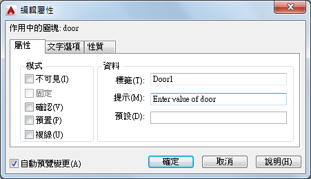

定義將值指定給屬性的方式以及所指定的值是否在繪製區可見,並設定提示使用者輸入值的字串。「屬性」頁籤也顯示用於識別屬性的頁籤名稱。
「模式」選項決定了是否以及如何顯示屬性文字。
顯示或隱藏繪製區中的屬性。如果已選取,則隱藏繪製區中的屬性值。如果清除,則將顯示屬性值。
識別屬性是否已設為預設值。您不能變更該性質。如果勾選方塊中展示了一個勾選標記,則說明該屬性已被設定為預設值,並且不能變更。如果勾選方塊為空,則您可以為該屬性指定一個值。
打開與關閉值驗證。如果已選取,則將在插入一個新的圖塊例證時,提示您確認指定給屬性的那些值。如果清除該選項,則不執行驗證。
打開與關閉預設值指定。如果已選取,則在插入圖塊時將屬性設定為其預設值。如果已清除,則在插入圖塊時,會忽略該屬性的預設值,並提示您輸入值。
鎖住圖塊參考中屬性的位置。解鎖後便可使用掣點編輯與其他圖塊一起移動屬性,也可以重新調整多行屬性大小。
指出屬性是否定義為「多行」屬性以及是否可以包含多行文字。
「資料」選項可以設定所顯示的屬性文字。
設定指定給屬性的識別碼。
設定插入圖塊時顯示的提示文字。
設定插入圖塊時指定給屬性的預設值。

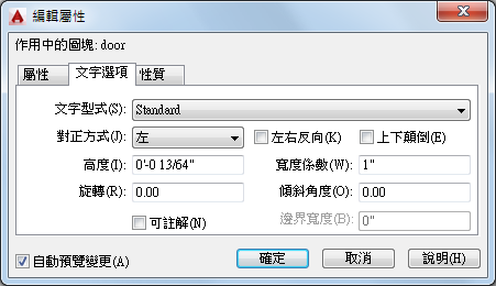

設定可定義屬性文字在圖面中的顯示方式的性質。變更「性質」頁籤上屬性文字的顏色。
指定屬性文字的文字型式。該文字型式的預設值會被指定給該對話方塊中顯示的文字性質。
指定屬性文字的對正方式。
指定屬性文字的高度。
指定屬性文字的旋轉角度。
指定屬性為可註解。
指定是否左右反向顯示文字。
指定是否上下顛倒顯示文字。
設定屬性文字的字元間距。輸入小於 1.0 的值,靠攏文字。輸入大於 1.0 的值,展開文字。
指定屬性文字自其垂直式軸線的傾斜角度。

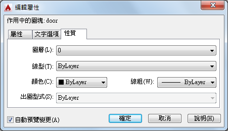

定義屬性所在的圖層以及屬性行的顏色、線粗與線型。如果圖面使用出圖型式,您可以使用「性質」頁籤為屬性指定出圖型式。
指定屬性所在的圖層。
指定屬性文字的線型。
指定屬性的文字顏色。
指定屬性文字的線粗。
如果系統變數 LWDISPLAY 關閉,則不會顯示對此選項所做的變更。
指定屬性的出圖型式。
如果目前圖面使用顏色相關出圖型式,則無法使用「出圖型式」清單。
