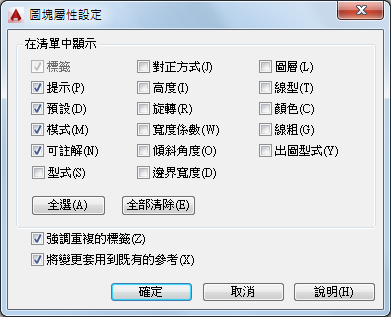

控制「圖塊屬性管理員」中屬性清單的外觀。
會顯示以下選項。
指定要在屬性清單中顯示的性質。僅在此清單中顯示選取的性質。「標籤」性質總是選取的。
選取所有性質。
清除所有性質。
打開與關閉強調重複的標籤。如果此選項已選取,在屬性清單中,重複屬性標籤顯示為紅色。如果此選項已清除,在屬性清單中,不強調重複標籤。
指定是否更新正在修改屬性的圖塊的所有既有例證。如果選取,會以新屬性定義更新圖塊的所有例證。如果清除,僅會以新屬性定義更新圖塊的新例證。
您可以在「圖塊屬性管理員」中選擇「同步」,以將變更立即套用到既有的圖塊例證。這將臨時取代「將變更套用到既有的參考」選項。
