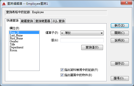

「快速查詢」頁籤 (查詢編輯器)
基於單一資料庫欄位、單一運算子與單一值建立簡單查詢。
選項清單
會顯示以下選項。
欄位
列示目前資料庫表格的欄位,從中可以選取要套用到查詢的欄位。
運算子
顯示可以套用到查詢的可用運算子清單。若要取得有關運算子的資訊,請參閱《使用指南》中的〈建構簡單查詢〉。
為用來建構查詢的欄位指定值。
查詢值
從「欄值」對話方塊中的資料庫表格,返回指定欄位的所有值的清單,從中可以選取所需的值。
指出資料檢視中的記錄
指示「資料檢視」視窗中符合搜尋條件的記錄。
指出圖面中的物件
指示目前圖面中符合搜尋條件的連結物件。
執行
核發完成查詢並關閉該對話方塊。
關閉
關閉該對話方塊,不發出查詢。
儲存
在目前圖面中儲存查詢。
選項
開啟「資料檢視與查詢選項」對話方塊 。
