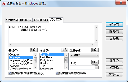

「SQL 查詢」頁籤 (查詢編輯器)
建構遵守 SQL 92 通訊協定的查詢陳述式。
「SQL 查詢」頁籤提供查詢編輯器文字方塊 (從中可以鍵入自由形式的 SQL 陳述式) 以及一組工具來協助您建構查詢。因為並非所有資料庫管理系統都與 SQL 92 標準完全相容,所以您應該檢閱系統文件,以瞭解適用於特定資料庫的有效 SQL 指令。
選項清單
會顯示以下選項。
SQL 文字編輯器
提供一個空間,使您可以輸入自由形式的 SQL 查詢,或使用各種 SQL 查詢工具來加入所選的元素。
表格
列示目前資料來源中所有可用的資料庫表格。經由按兩下表格、選取表格並在「表格」區域中選取「加入」、從「表格」清單拖出表格放到 SQL 文字編輯器、或直接在 SQL 文字編輯器內輸入表格的名稱,您可以將資料庫表格加入至 SQL 文字編輯器。
加入 (表格)
將目前所選資料庫表格加入至 SQL 文字編輯器。
欄位
顯示所選取資料庫表格中的欄位清單。經由按兩下欄位、選取欄位並在「欄位」區域中選取「加入」、或從「欄位」清單拖出欄位放到 SQL 文字編輯器,您可以將欄位加入至 SQL 文字編輯器。
加入 (欄位)
將所選欄位加入 SQL 文字編輯器。
運算子
顯示可套用於查詢的運算子清單。
加入 (運算子)
將所選運算子加入 SQL 文字編輯器。
為所選欄位指定一個值。
加入 (值)
將「值」區域內指定的值加入 SQL 文字編輯器。
「...」按鈕
您可自「欄值」對話方塊中選取的資料庫表格所傳回的指定欄位的有效值清單中,選取要套用到查詢的值。
指出資料檢視中的記錄
指示「資料檢視」視窗中符合搜尋條件的記錄。
指出圖面中的物件
指示目前圖面中符合搜尋條件的連結物件。
執行
核發完成查詢並關閉該對話方塊。
關閉
關閉該對話方塊,不發出查詢。
儲存
在目前圖面中儲存查詢。
勾選
檢查 SQL 查詢的語法是否正確,但不實際執行它。這個功能幫助您在核發您的查詢之前找出語法上的錯誤。
選項
開啟「資料檢視與查詢選項」對話方塊 。
