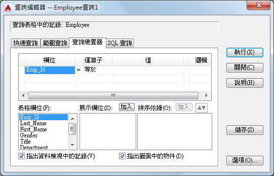

「查詢建置器」頁籤 (查詢編輯器)
基於多個搜尋條件建構查詢。
您也可以使用括號附加方式將條件分組,選取要在傳回查詢中顯示的欄位,並指定欄位的排序順序。
選項清單
會顯示以下選項。
查詢建置器格線
提供基於多重搜尋參數建構查詢的空間。
括號分組
將搜尋條件放到括號內來進行一系列搜尋條件的分組。在單一陳述式中,最多可以套疊四組括號。若要插入前括號,請按一下要分組的第一個「欄位」儲存格左邊的儲存格。若要插入後括號,請按一下要分組的最後一個「值」儲存格右邊的儲存格。
欄位
提供一個空間,使您選取查詢所要併入的一或多個欄位。按兩下目前列中的「欄位」儲存格,以顯示目前資料庫表格中可用來建構查詢的欄位清單。若要加入其他參數,請指定一個運算子和值來提供給目前的列,再選取「邏輯」儲存格。
運算子
提供選取運算子並將其套用到目前列的查詢條件的空間。按兩下「運算子」儲存格,可以顯示一份可用來建構查詢的運算子清單。
提供一個空間,使您指定目前列中查詢條件的值。按一下「值」儲存格並輸入值,或選擇「...」按鈕,在「欄值」對話方塊中擷取所選欄位的有效值清單。
邏輯
提供 And 或 Or 運算子給查詢陳述式。您可以按一下「邏輯」儲存格來加入 And 值。若要將這個值變更為 Or,請再按一下「邏輯」儲存格。
表格欄位
顯示目前資料庫表格中可用欄位的清單,從中可以指定執行查詢時要在「資料檢視」視窗中顯示的欄位。如果未指定任何欄位,則查詢會顯示資料庫表格中的所有欄位。按兩下這份清單中的某個欄位,或選取一個欄位再選取「加入 (展示欄位)」,可以將這個欄位加入到返回的查詢將顯示於「資料檢視」視窗的欄位清單。您也可以拖移欄位,將它們加到「展示欄位」和「排序依據」區域中。
展示欄位
指定在執行查詢時顯示於「資料檢視」視窗中的欄位。若要移除這份清單中的某個欄位,您可以將它從清單中拖到「查詢建置器」頁籤中的任何區域。
加入 (展示欄位)
在返回查詢的「資料檢視」視窗顯示中加入要包括的欄位。若要加入一個欄位,請在「表格欄位」清單視窗中選取這個欄位,再選取「加入」。
排序依據
指定傳回查詢的排序次序。加入「排序依據」清單的第一個欄位是主要排序。若要變更某欄位的排序順序,請將該欄位拖曳至「排序依據」清單中的某個新位置。依預設,欄位會按照升序排序次序加入到「排序依據」清單。若要套用降序排序,請選取欄位並選取「升序/降序排序」按鈕或在該欄位中按兩下。若要移除欄位,請從清單中將該欄位拖曳到「查詢建置器」頁籤的任何區域,或選取該欄位,並按 Delete。
加入 (排序依據)
將欄位加入「排序依據」清單。若要加入一個排序欄位,請在「表格欄位」清單視窗中選擇這個欄位,然後選擇「加入」。重複該操作可加入想要套用到排序的其他欄位。
升序/降序排序
反轉目前所選欄位的排序次序。如果目前使用升羃排序順序,選取這個按鈕會將排序反轉為降羃順序,反之亦然。
指出資料檢視中的記錄
指示「資料檢視」視窗中符合搜尋條件的記錄。
指出圖面中的物件
指示目前圖面中符合搜尋條件的連結物件。
執行
核發完成查詢並關閉該對話方塊。
關閉
關閉該對話方塊,不發出查詢。
儲存
在目前圖面中儲存查詢。
選項
開啟「資料檢視與查詢選項」對話方塊 。
