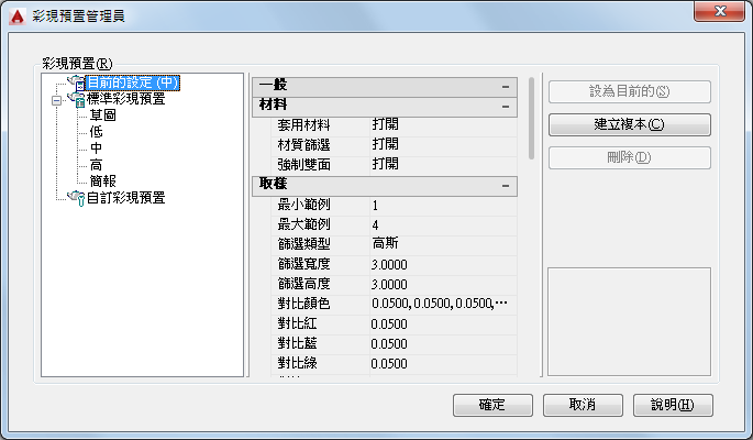

指定用於彩現影像的彩現預置、可重複使用的彩現參數。
可重複使用的彩現參數儲存為彩現預置。您可以從已安裝的彩現預置集中選擇,或建立自己的自訂彩現預置。通常,彩現預置專用於相對快速的預覽彩現。其他設定可能是為速度較慢但品質較高的彩現建立的。
會顯示以下選項。
顯示與目前圖面一起儲存的所有預置之樹狀視圖清單。彩現預置有兩種類型:標準和自訂。
可以拖曳以重新排序標準和自訂彩現預置樹。同樣,如果您擁有多個自訂預置,則可按照相同方式重新排序它們。您無法在「標準彩現預置」清單中重新排序標準預置。
提供與「進階彩現設定」選項板上的性質類似的設定。
指定所選彩現預置的名稱。您還可以更名自訂預置。但不能更名標準預置。
顯示所選預置的描述。
列示與所選預置關聯的靜態影像名稱。這會為您提供有關彩現設定如何影響彩現影像的視覺概念。
按一下 [...] 以開啟「指定影像」對話方塊 (標準檔案選取對話方塊),您可以在其中瀏覽並選取您所建立的預置之縮圖影像。
套用您定義且要套用到物件的曲面材料。如果未選取「套用材料」,則圖面內的所有物件都會採用為整體材料所定義的顏色、環境光源、漫射、反射、粗糙度、透明度、折射,以及凸紋貼圖屬性值。若要取得更多資訊,請參閱 MATERIALS。
指定是否篩選材質貼圖。
控制是否同時彩現面的兩側。
控制彩現程式執行取樣的方式。

將所選彩現預置設為彩現程式要使用的預置。
複製預置。系統會顯示「複製彩現預置」對話方塊。
刪除所選的自訂彩現預置。不能刪除標準預置。
顯示與所選彩現預置關聯的縮圖影像。如果未展示縮圖影像,則您可以從「預置資訊」的「縮圖影像」設定中選取一個影像。
