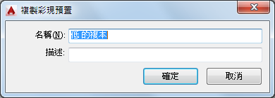

「複製彩現預置」對話方塊
建立既有彩現預置的複本。
您可以依據既有彩現預置建立複本,來定義自己的自訂預置。您可以指定複製的預置的名稱和描述。新預置會展示為彩現預置管理員之「彩現預置」清單中的「自訂彩現預置」之一。
選項清單
會顯示以下選項。
名稱
為複製的預置指定名稱。預置名稱必須是唯一的。
描述
加入自訂預置的描述。
描述在使用自訂預置時會產生的彩現效果。此描述可比預置的名稱更詳細。
定義新的彩現預置後,您可以在「彩現預置」清單中選取該設定,然後變更要與該預置一起儲存的彩現設定。
