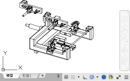

- 依預設,您會先從稱為模型空間的無限制 3D 繪製區中開始工作。您首先決定表示一公釐、一公分、一英吋、一英呎的單位或最方便的任何單位。然後以 1:1 的比例進行繪製。

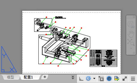

- 若要準備列印圖面,則切換至圖紙空間。您可以在此以標題欄框和註解設置不同的配置,然後在每個配置上建立配置視埠,以顯示模型空間的不同視圖。在配置視埠中,您可以調整相對於圖紙空間的模型空間視圖。圖紙空間中的一個單位表示一張圖紙上以公釐或英吋為單位的實際距離,這會取決於您規劃頁面設置的方法。
您可以從「模型」頁籤存取模型空間,並從「配置」頁籤存取圖紙空間。
註: 可以隱藏這些頁籤,從而顯示為應用程式視窗中下部狀態列上的按鈕。若要再次顯示這些頁籤,請在狀態列的「模型」或「配置」按鈕上按一下滑鼠右鍵,然後按一下快顯功能表上的「顯示配置與模型頁籤」。
