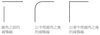

設定圓角半徑的步驟
圓角半徑是連接圓角物件弧的半徑。變更圓角半徑將影響後續的圓角。如果將圓角半徑設定為 0,則圓角物件將被修剪或延伸直到它們相交,但並不建立弧。
提示:
您可以在選取物件時按住 Shift,以使用值 0 來取代目前的圓角半徑。
