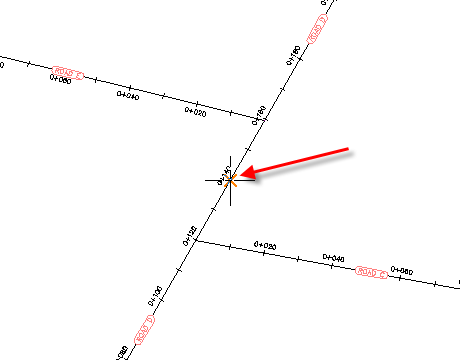

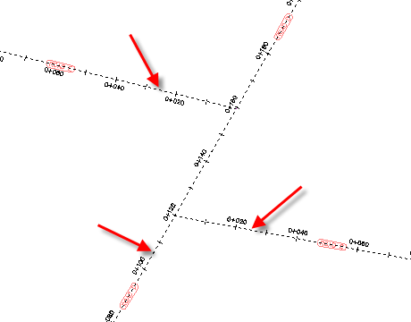

  3. 在圖面中的 Road D 定線上指定環島中心點的步驟,請按一下樁號 0+140。
  4. 指定引道的步驟,請按一下 Road C、D 和 E,如圖所示。按 Enter。

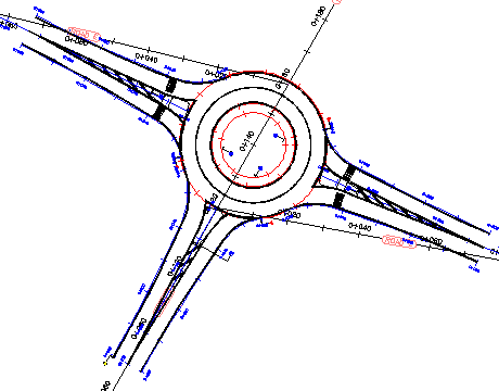

  1. 按一下「完成」
    環島顯示於圖面中。請注意,Road E 和 Road C 上引道的中心線定線已使用可提供從父系定線平滑轉變為引道的曲線建立。
    請注意,在您選取 Road D 作為引道時,系統僅會將它的一個端點建立作為引道。當定線通過環島中心點時,系統只會將您按一下的定線端點加入作為引道。您將在〈練習 2:將引道加入至環島〉中學習如何將另一個端點加入作為獨立引道。

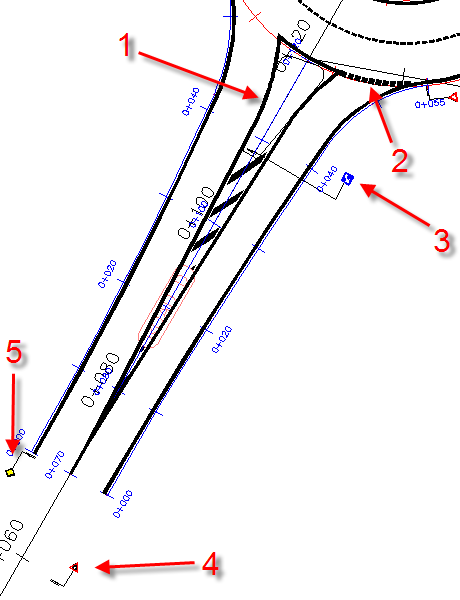

  2. 拉近至「由南向北的引道」。
    在您將此引道與其他作比較時,根據您所指定的但並未套用至全部引道的參數,您將看見這些展示於下方插圖中的元件有所不同:
    1. 分隔島未分割。
    2. 讓路線為虛線。
    3. J5 (靠右) 標誌有一條延伸至環島幾何圖形之外的引線。
    4. A25 (接近環島) 標誌與圓環道路邊緣相距 60 公尺。
    5. A6 (離開環島) 標誌與圓環道路邊緣相距 50 公尺。
