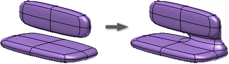

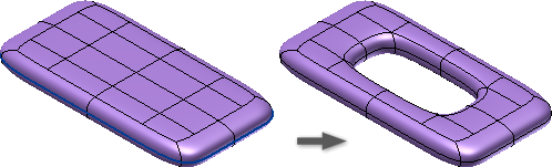

在自由形式模型中,橋接本體或建立孔。使用「橋接」編輯自由形式本體,您可透過指定要橋接的面來進行平滑連接。

- 選取橋接的起始面。
- 選取橋接的結束面。
- 使用翻轉按鈕,繞迴路翻轉方向。或者,您可以選取靠近箭頭的邊來翻轉方向。
- 在對話方塊中,選取「預覽」勾選方塊,以查看橋接的可能外觀。箭頭展示橋接的起始方向。
- 加入面,並依需要加入扭轉。
